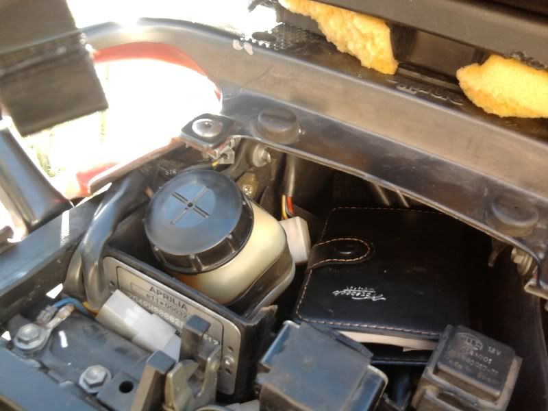

Boca za ulje(za kvacilo od LAde Nive :) )

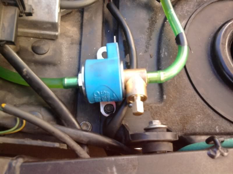

Elekto ventil,prikopcan preko sirene,koji pusta ulje samo kad motor radi

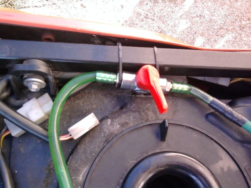

Protok ventil...klasicni :)

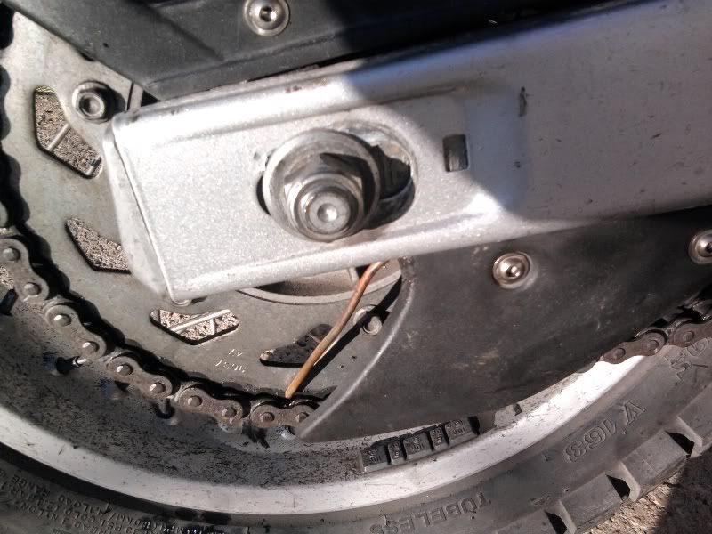

Kapalica bakrena,od sporeta za plin..neki stari...iza kuce bacen :)

Koji je precnik creva? Jesi li pri vrhu kapaljke pokusao da napravis drugaciji profil kako bi ulje na izlazu kapalo lakse?

Postoji mogucnost da se podesi i po kilometrazi,ali za to treba malo veca elektronika od ove moje ;) protok namjestam preko ove slavinice(treca slika odozgo),sjednes pored motora,sok/pivo,cigar :D i stopas vrijeme izmadju kapljica i po potrebi otvaram/zatvaram ventil.mislim da je dovoljno kap u 2 minuta ili cak vise...treba namjestiti da kapa dovoljno da lijepo podmaze lanac,i samo lanac a ne gumu :D Problem je sto je ovaj ventil preosetljiv,pa treba malo vremena da se dobije osecaj za pravljenje intervala izmedju kapljica.akoo nadjem sto bolje,zamijenit cu ga...
kopljas wrote:Koji je precnik creva? Jesi li pri vrhu kapaljke pokusao da napravis drugaciji profil kako bi ulje na izlazu kapalo lakse?
Precnik...pa ne znam tacno,mislim da je ovo crijevo do regulatora protoka 4mm,a od njega do kapalice 2 mm...a nisam nista pokusavao na izlazu,bi li trebao?

Jesi li ti ovo sa ovom zicom dobro regulisao da ti ne upane u lancanik dok vozis?
Re: Podmazivac lanca???
:D jesam,to se ne moze desit,a i da upane,ne bi imala sansi 8-)

Da li si mogao naci malo vecu posudu za ulje ,kolika je zapremina ove cini mi se premala.
