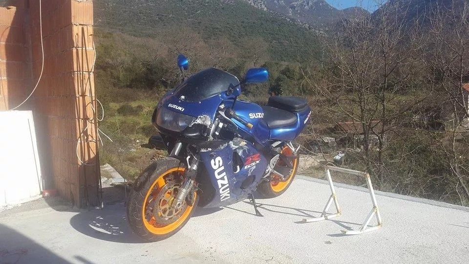

Ova moja Tina Tarner je prevalila dobar dio puta da bi ovako izgledala
kompletno rastavljanje vadjenje masine farbanje rama restauracija plastika dosta ne ispavanih noci i dosta rakije, rakija je obavezna u ovome poslu dosta prasine od smirglanja pa se treba dezinfikovati ljebtejebo
Ovako maska i uistini jos nisu gotovi usisi idu u crnu boju a masku jos treba raditi malo sta se desava kupih ja masku ali maska preradjuvana ne pase vizir pa se odlucih na hiruski zahvat sa brusilicom te je ofikarih na pola da bih ubacio gornji dio moje stare maske e sad ni pravci nisu valjali.....jbg taj komat maske sto vidite da hvali sam isto sa hiruskim skalpelom-brusilicom odstranio da to malo ispeglam i sredim da prati donji i gornji dio maske jos samo da to zahektam za masku okitujem osmirglam i gotovo
ne ne nije to bas tako lako
Radio sam i auspuh rastavio ga kompletno i po sredini ubacio cijev koju sam izbusio ima jedno 500+ rupa okolo ususkao vunu tako da na leru i na niske obrtaje ima tih rad cist rad masine a na visoke kako se pritisak stvori reze....
skidao sam pumpu od goriva prije jedno 7 mjeseci bila je kako nova i sad sam je opet izvadio i imam sta vidjeti zardjala od vode tako da me nista ne cudi sto mi motor slabije ide ili lose radi jer uglavnom vozi na 60 posto goriva 40 posto vode NIPOSTO SIPATI GORIVO NA PUMPU U MELJUNAMA!!
