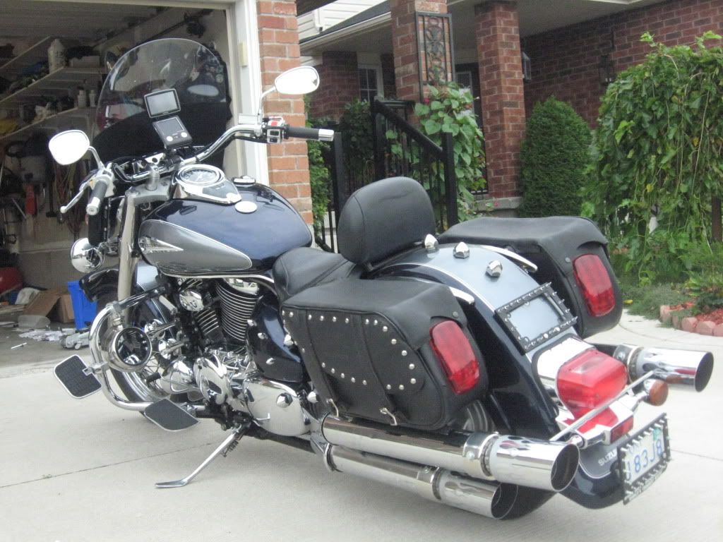

Evo ga moje magare:

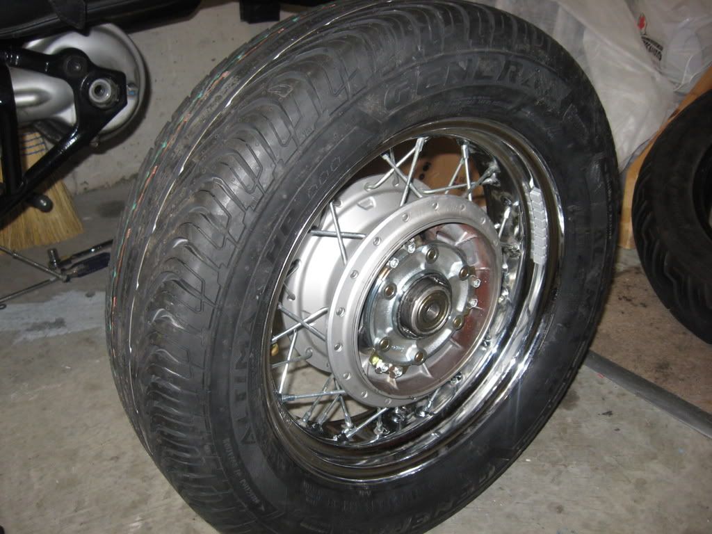

Aevo ga i nekoliko fotografija sa auto gumom:
Auto guma: General Altimax 185 x 65 x 15 :
Originalna guma (desno) i auto guma (levo):
Auto guma instalirana:

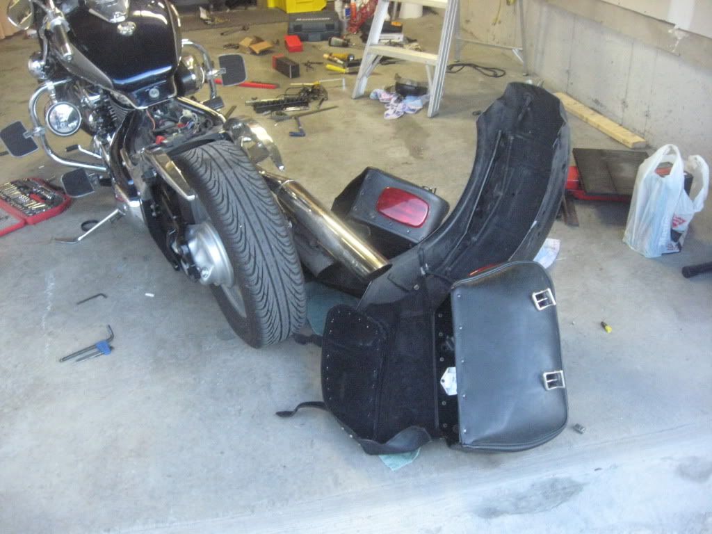

Guma na motoru:

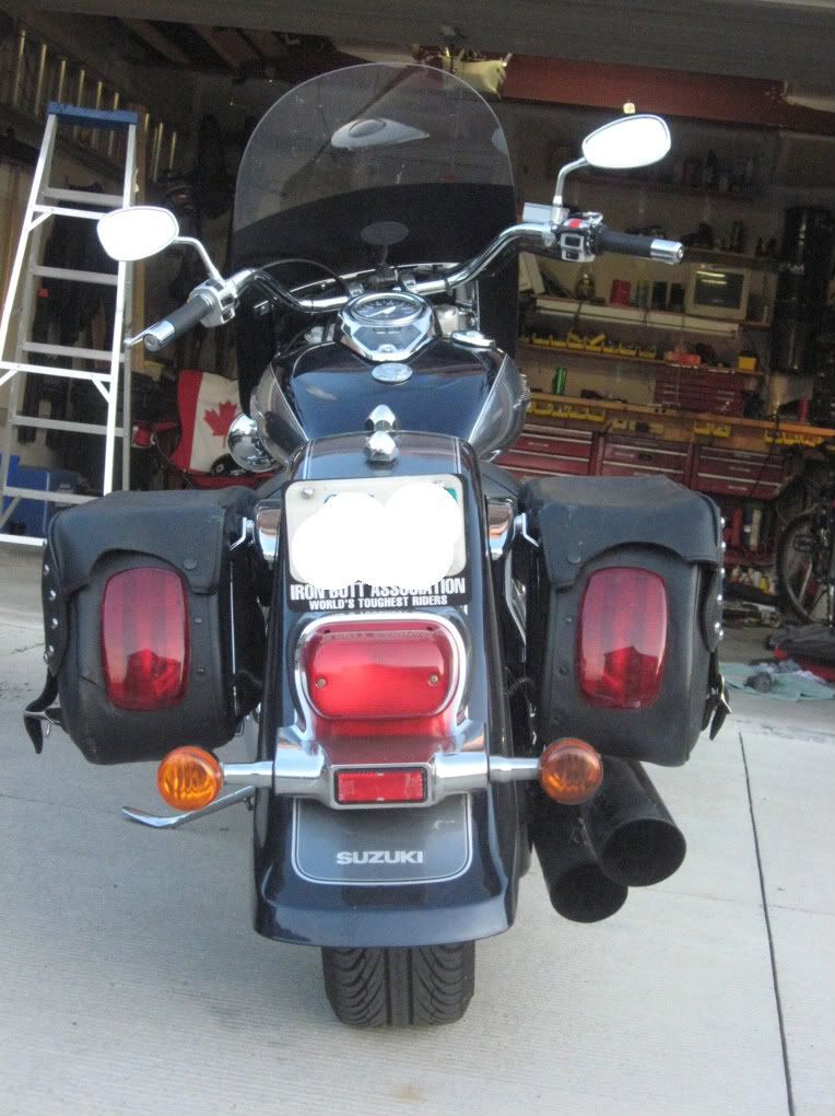

Instalisano:

Interesantno, a koji je razlog sto si stavio auto gumu?? Kako se motor ponasa u krivinama? Koliko mozes da se naginjes u krivinama? Koliko je ta modifikacija bezbjedna? :think:

Pa, pre svega zbog trajnosti. Ja napravim godisnje izmedju 20 i 22 hiljade kilometara na bajku. Znaci u dve sezone najmanje tri gume. Jedna guma 300 - 350 dolara pa racunaj. :shock: Ovako sam dobar 70 do 80 hiljada km. Druga stvar, cruizer bajk je razlicit od sportskog sto se tice nacina voznje. Ne ulecem u zavoje u velikoj brzini sto znaci da je manji ugao motora. Oprecno misljenjima, auto guma je veoma stabilna u zavojima a po ravnom putu joj nema premca, narocito u kisnim uslovima. Pogledaj sare na mojoj gumi i videt ces da je konstruisana da izbacuje vodu ispod gume u velikim kolicinama. Naravno, nema sanse da se nabaci auto guma na prednji tocak. Dve auto gume na motoru i prvi zavoj i prvi kanal pored puta bi bio moj :roll: Guma je napumpana na 33 psi.
