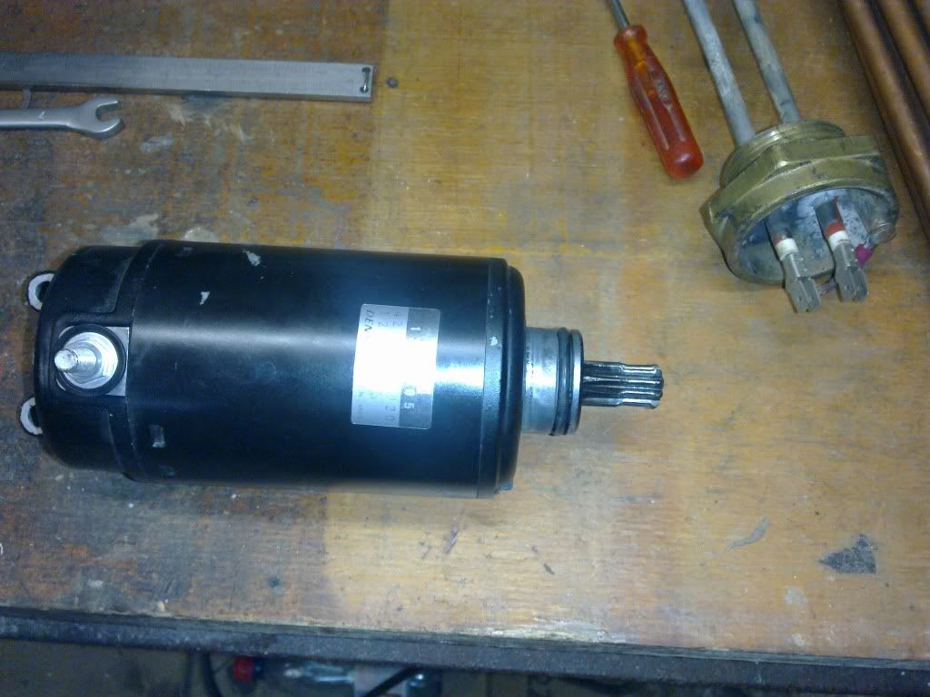

hitno potreban anlaser sledece oznake DENSO 428000 0920

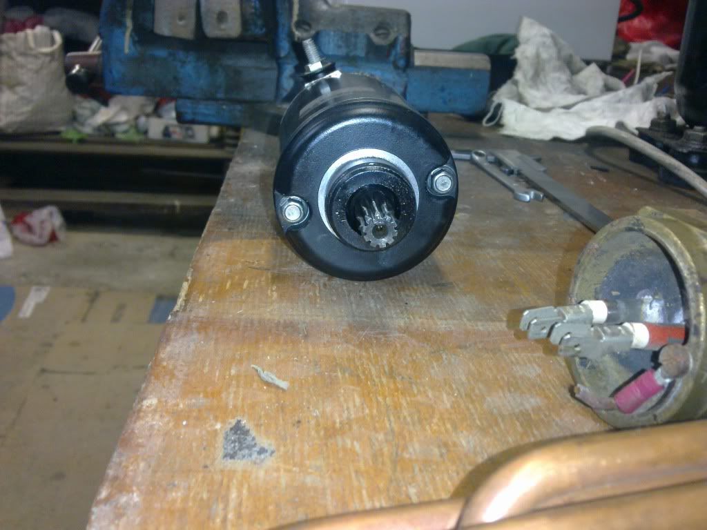

Zupčanik na osovini anlasera se "pojeo".
Triumph Speed Triple 1050 je u pitanju ali to nije relevantno jer isti anlaser koriste i drugi proizvođači,poput Suzukija.
Osovina tj,zupčanik je promjera 13mm i ima 10 zuba.
Date info gdje i kako da se dođe do anlasera.

mislim da ne mogu da urade obyirom da je zupcanik direktno narezan na osovini tj na samom rotoru. Dakle nema zupcanik koji se na neki nacin kaci na osovinu.

Hvala na pomoci..trebao sam i ranije postaviti fotografije...evo ovako to izgleda . Dakle pojeo se zupcanik na samom vrhu kao sto vidite. Cijeli problem je sto je ta osovina ustvari sam rotor i nema sanse da se tu ista mijenja osim samog rotora, tj. cijelog anlasera.
Inace da podijelim malo sa vama, nema sanse da mogu naci na netu sta znace brojevi koji su napisani na anlaseru, a sigurno imaju neke veze sa snagom, strujom itd itd. Takodje sam mislio da cu sa lakocom naci zamjenski anlaser nekog drugog proizvodjaca, ali i tu je mrka kapa. Nigdje nista.
