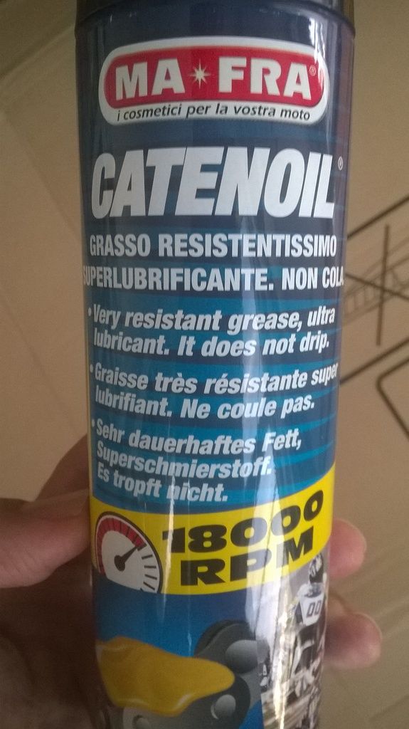

Kesha
Posts: 1016
Joined: 12 Feb 2014 21:55
Vozim: Hondu
Re: Cišcenje i podmazivanje pogonskog lanca
Post by Kesha »
Smijem li ovim poprskat?
Nije sa teflonom.
Košta 3,99€ u Kips-u.

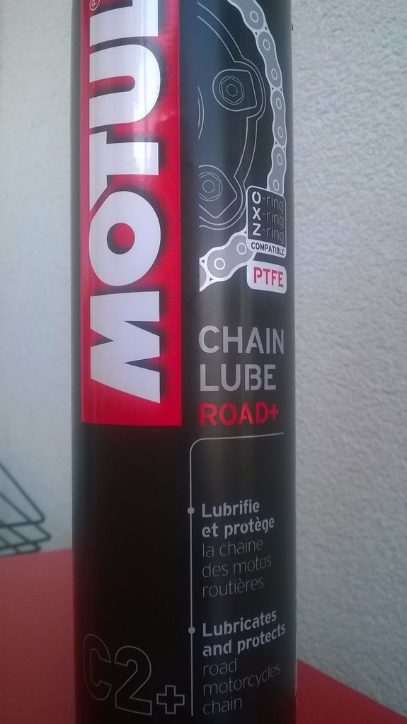

Kesha
Posts: 1016
Vozim: Hondu
Post by Kesha »
Ima li ko iskustva sa ovim?
Smijem li ovim podmazvati lanac?
Čini mi se da je manje ljepljivo od MaFra?
Šta je PTFE? C2+?

Kesha wrote:Ima li ko iskustva sa ovim?
Šta je PTFE? C2+?
PTFE je Teflon, ovo sredstvo za podmazivanje sadrzi teflon, dobro podmazuje, stiti od korozije, ne ispira se vodom... Ovo C2+ (C2-diatomski ugljenik) znaci da u ovom spreju ima vise ugljenika sto dodatno povecava svojstva podmazivanja ovog spreja.
Sto rece Ivan ne znam koliko se isplati koristiti ova skupa sredstva za pranje i podmazivanje lanca. Najbolje je ugraditi automatski podmazivac lanca.
Šta je PTFE? C2+?
Super!
Koštao je oko 10 eura u Efel-u (evo nađoh račun 9.66eura) nije strašno.
Onaj MaFra sam koristio možda 4 puta i ima ga još. Mislim da ću imat da prskam do 10000km ako ne 15000 ako bude ovako (sad sam na oko 2800-2900).
Nešto mi je to praktičnije zasad nego automatski podmazivač i ulje, itd.
