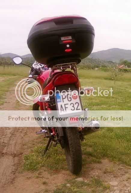

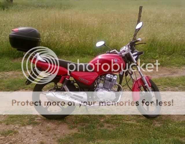

Hogar wrote:Ovaj Keeway je sa full opremom, ima naslon na kuferu :) Qmara je upgrade-ovao svoj kofer zamjenivsi ga sa Djivijem :D
Jes dobri moj kumara...ja to zbog rime...Na moj Kivi kofer Givi... :lol:
A evo i slike kako izgleda sa Givogim koferom...
A inace, i ja tek sad na slikama primjetih da je onaj Kivi na gornju sliku AF31...a moj AF32...ka' da smo se dogovarali :D
i...
