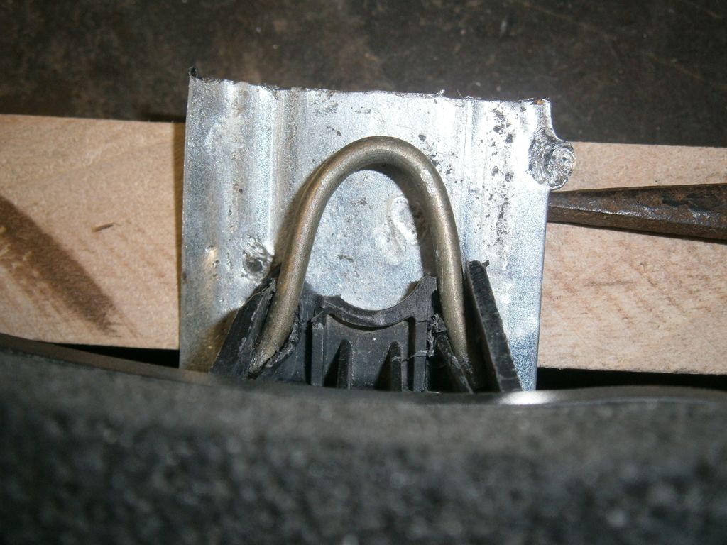

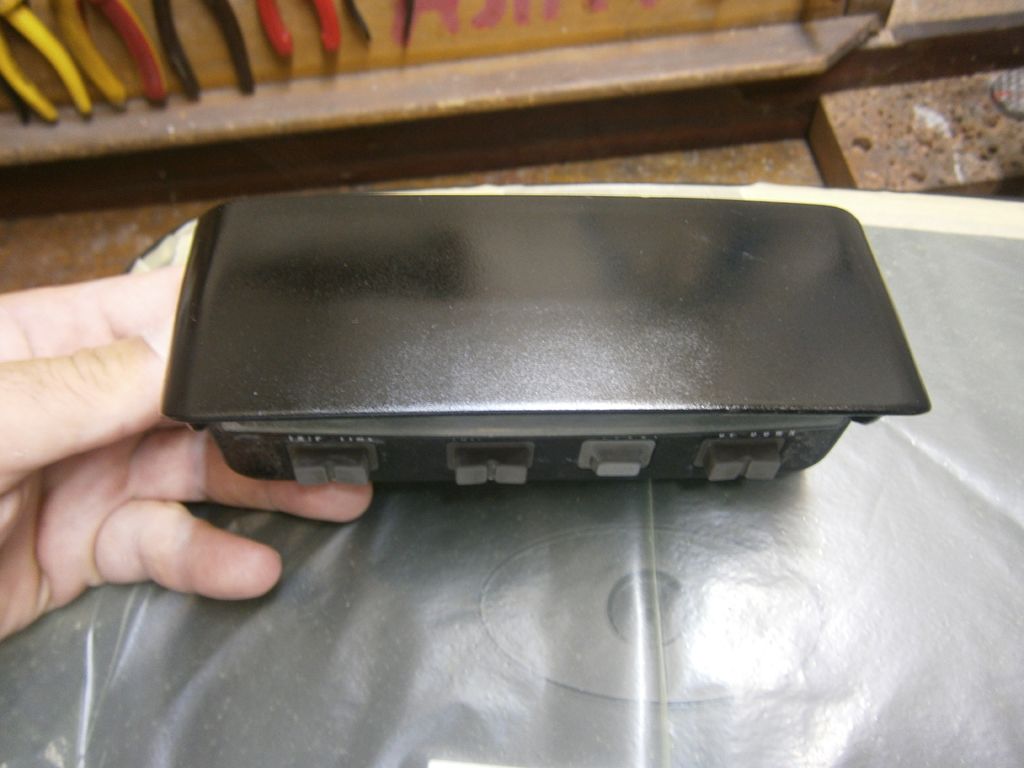

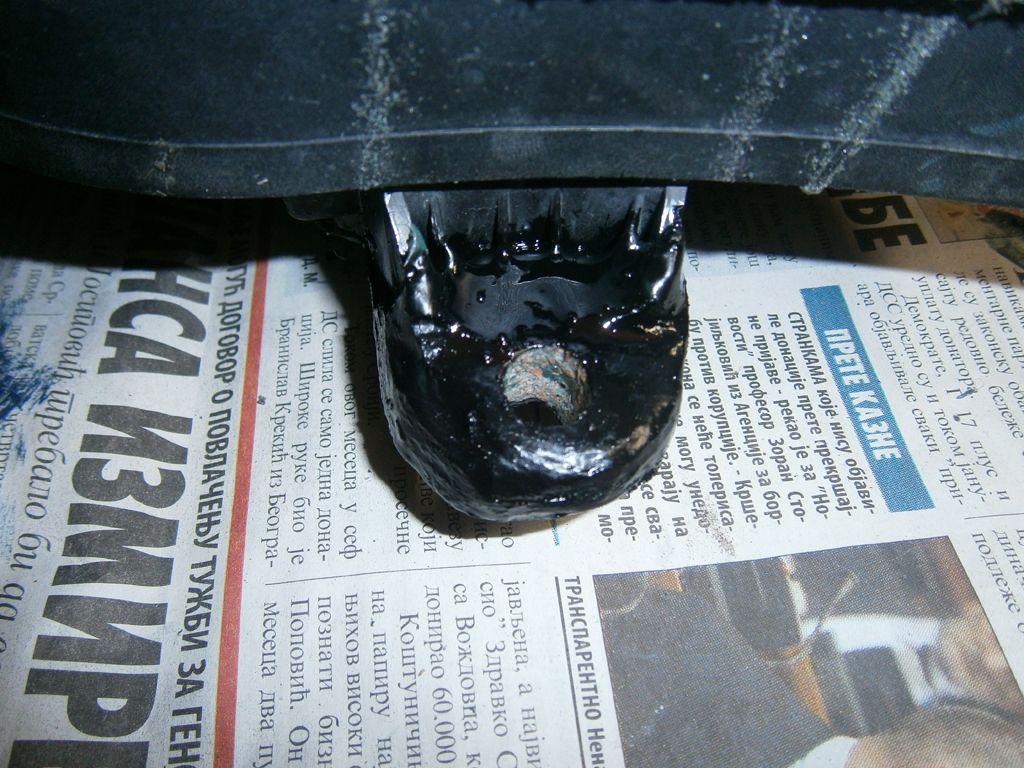

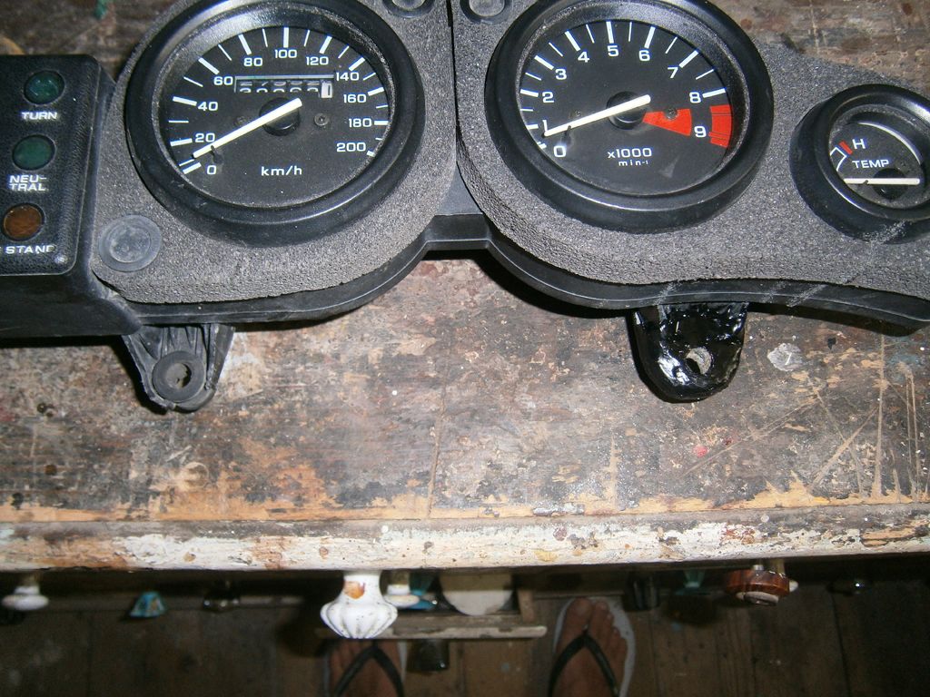

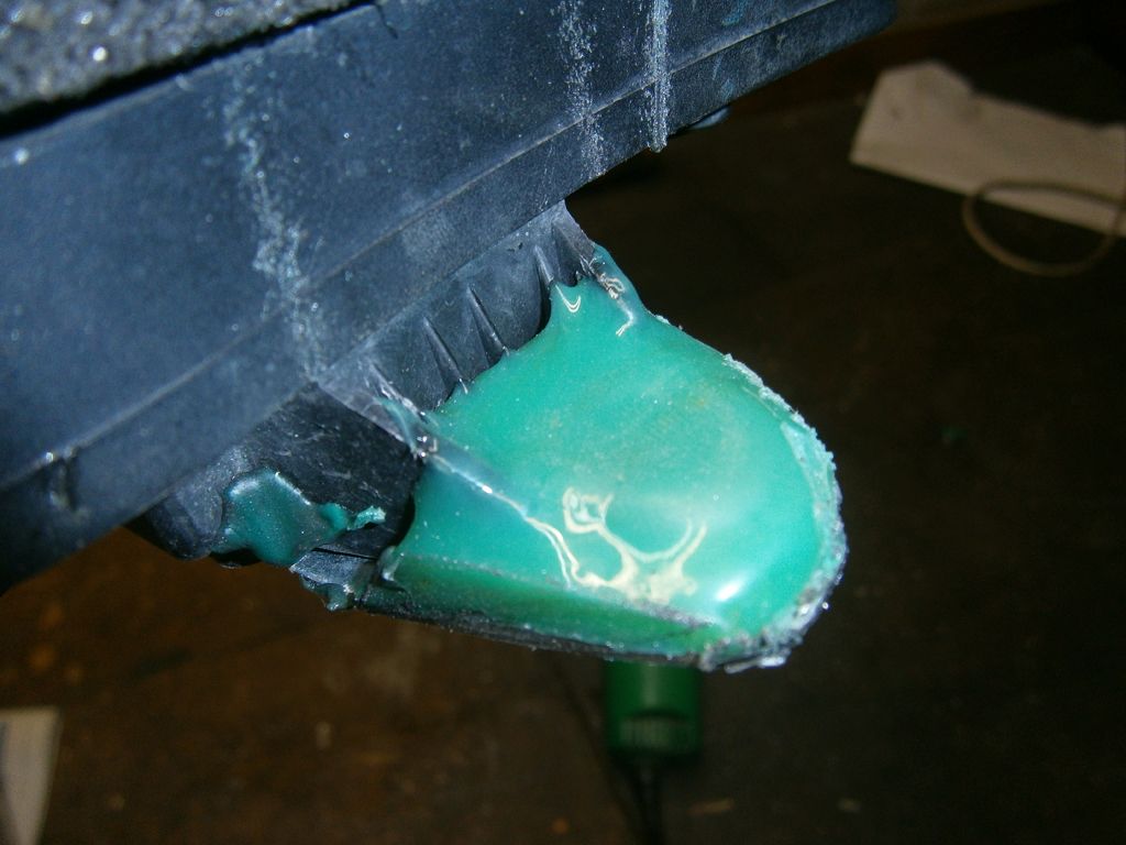

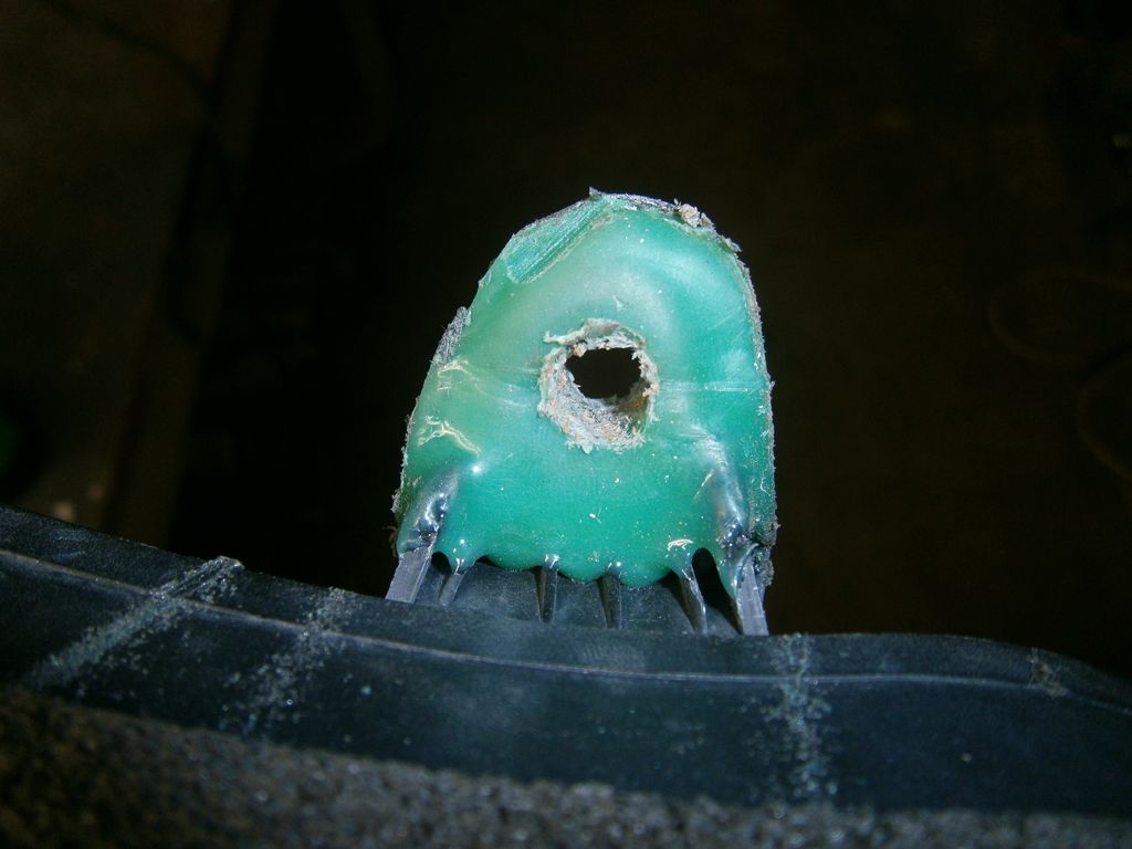

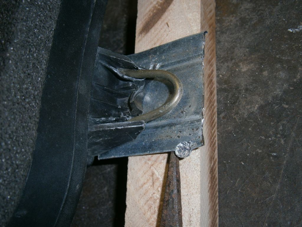

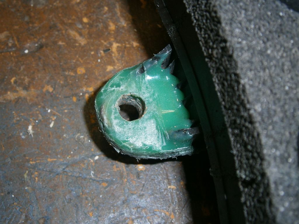

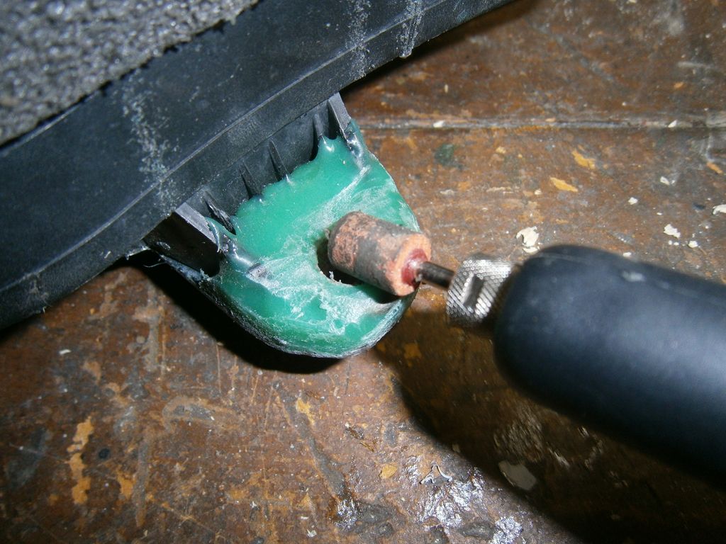

Krenuo sam od kontrolne table kojoj su pukla dva nosaca. Prvo sam od zice napravio nesto sto bi predstavljalo armature I davalo cvrstinu plastici. Nakon toga sam zalio plastikom (nisam imao samo crnu boju, sve ostale jesam) tako da je izbor pao na zelenu  Ispod sam nosac ojacao celicnim limom zeleci da mi to bude deo kalupa ali sam na kraju odlucio da ga ostavim, bice cvrsce svakako.
Evo kako to izgleda:
I tako sam dobio jedan nosac…

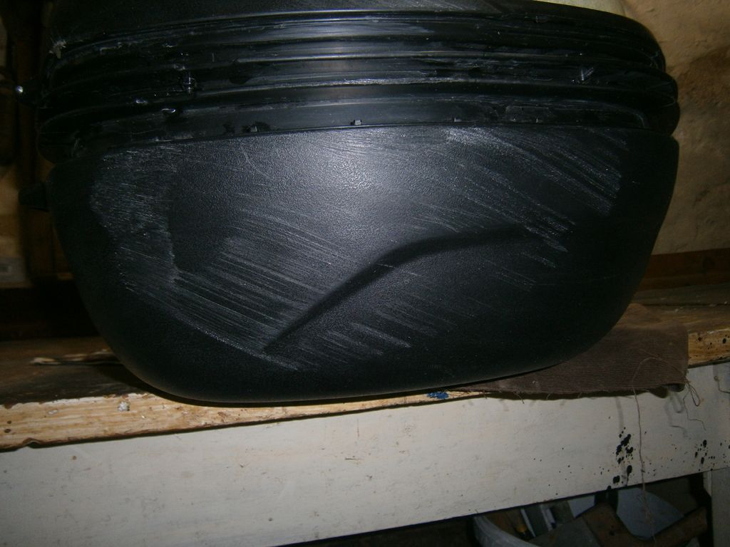

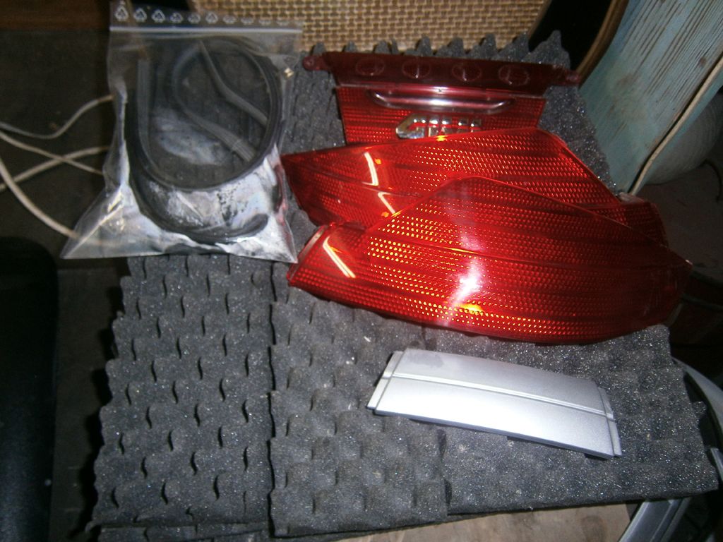

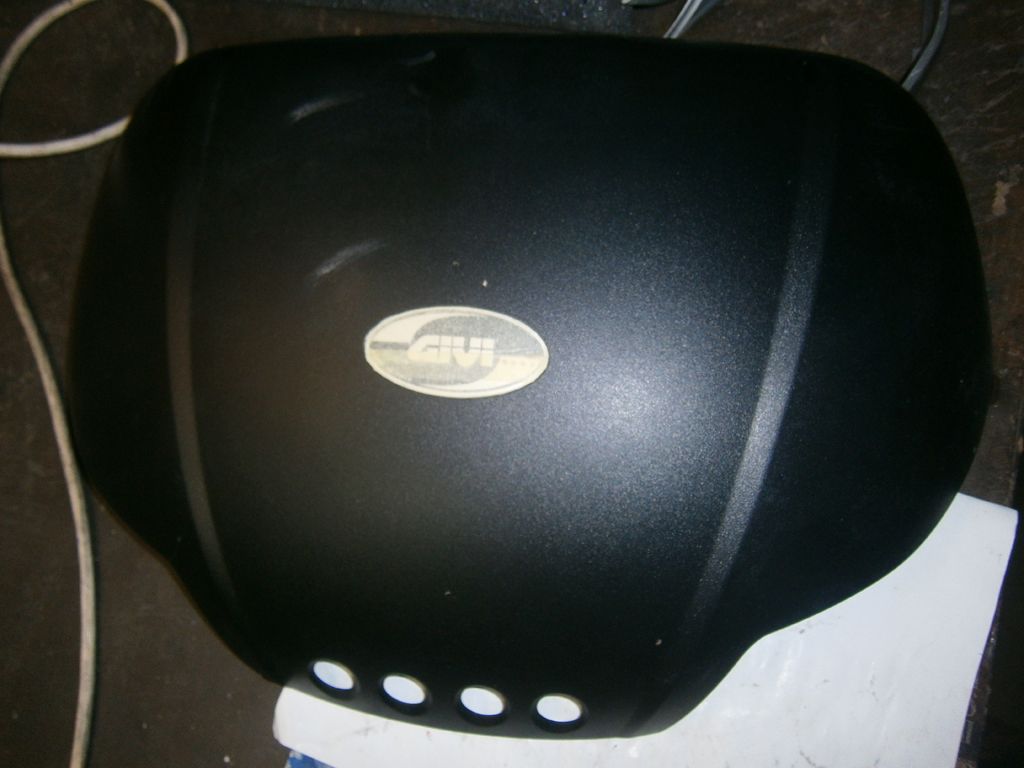

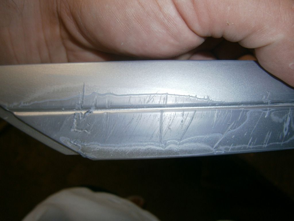

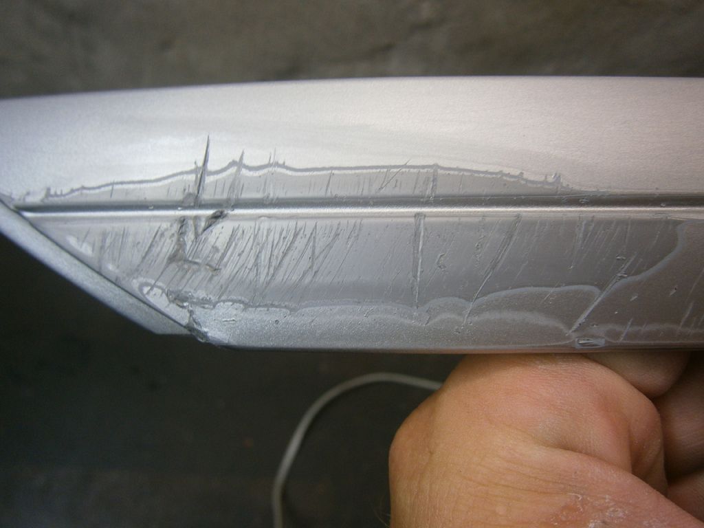

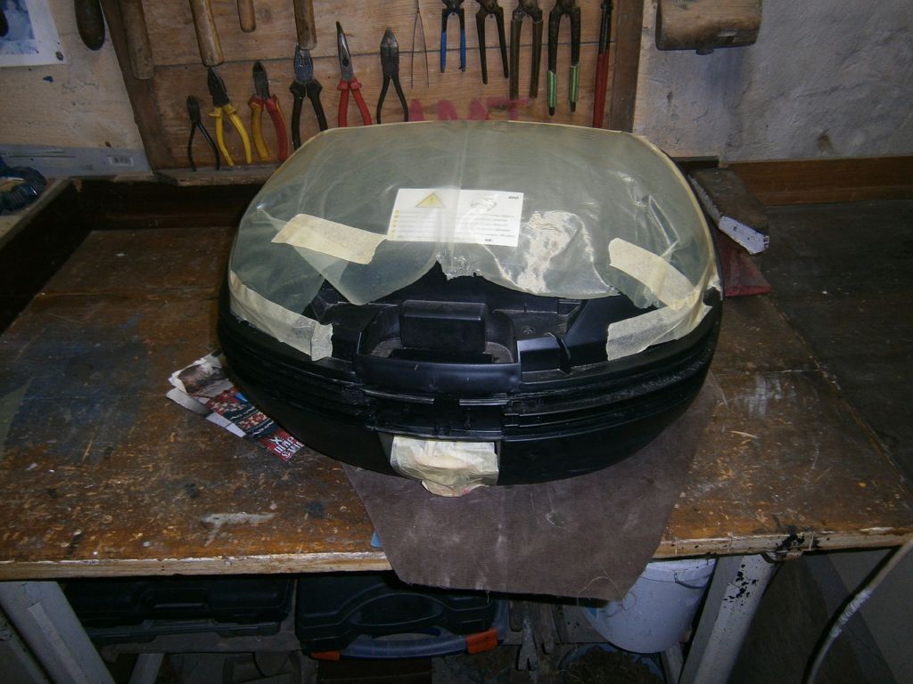

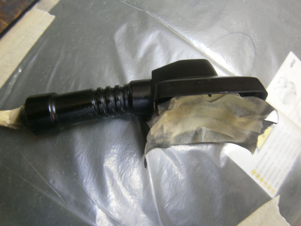

Sledece je sredjivanje kofera koji je izgreban. Rastavio sam ga I ideja je dag a pripremim za farbanje (smirglama 800, 1000 I 2500) I nakon toga prefarbam bojom za plastiku (onom za branike automobile, koja ima odredjenu teksturu, bas kao I kofer).
Kofer sam rasklopio I svaki deo ponaosob smirglao koliko je moglo. Ima par dubokih ogrebotina koje se ne mogu ismirglati ali mislim d ace to sprej sve pokriti, imajuic u vidu da prska I sitnu teksturu koja bolje pokriva nego obicna boja. Sivi deo kofera cu ofarbati sivom bojom bez teksture, jedino sto nece biti originalnog teksta. mislio sam da I to napravim ali videcu, Za to bi morao da isecem nalepnice, a nakon toga da lakiram preko njih. Za sad sam deo spremio za farbanje, a sutra planiram da farbam, pa cete rezultat videti uskoro.
Ovako to sada izgleda:
Naravno I neki sitni delovi su usput dobili novo lice I novu boju:

Za ove duboke ogrebotine na plastici ili metalu imaš da uzmeš dvokomponentnu epox smolu. Izmješaš i popuniš. Posle šmirglanje sa vodobrusom i na kraju polir pastom. Provjereno. Mislim da je oko 3 eura i dođe u nekom handy pakovanju sa dva šprica tj ne moraš kantu epoxa da uzimaš. Provjereno je dobra i nema skidanja kad jednom odradi svoje. Prava guba. :mrgreen:
Imaš tih djelova polovnih preko eBay-a da naručiš za male pare. Tipa veličina kao za trećinu cijene, a nekad i niže
